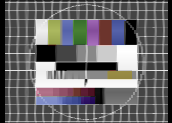

Vielleicht hilft das hier:
FuBK-Testbild.xex
Das Testbild (FuBK-Testbild.xex) jetzt noch in scharf und mit einem weißen Rand außen und man könnte es wirklich so benutzen 🙂
